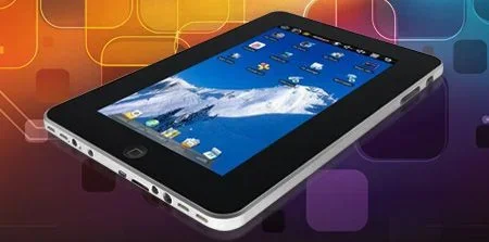

Cordial saludo,
Compré una tablet China con Android 2.2, pero no podia acceder a las aplicaciones de google, entonces decidí instalar el Firmware de Uberiod, la cuestión es que he intentado al compilar el changer.bat con varias opciones o marcas he instala el firmware pero no funciona el touch screen, ni el audio, ni el medidor de la bateria. Quisiera saber si estos errores se corrigen ejecutando la opción correcta del Universal_WM8650_Uberoid_v11_BETA3-HcH, o se pueden corregir desde el mismo sistema android actualizando los drivers correctos y cómo hacerlo.
China bought a tablet with Android 2.2, but could not access google applications, so I decided to install the firmware Uberiod, the matter is that I tried to compile thechanger.bat with several options or brands I installed the firmware but does not work the touch screen, no audio, no battery meter. I wonder if these errors are corrected by running the correct Universal_WM8650_Uberoid_v11_BETA3-HCH,or can be corrected at the same android system update the correct drivers and how.
Los datos de mi tablet son:
RPAD 7 es led verde y rojo al cargar, no vibra.
Con la aplicación System info que retorna esta información:
Device: sholes
Model: WM8650
Board: sholes
Processor: arm926EJ-S rev 5 (v51) 797.97MHz
256 MB de RAM
Sensor: 3 Sensor Vendor MEMSIC
Product: voles
Brand: verizon
Manufacturer: WonderMedia
Release: v2.2
SDK: 8
Type: user
CPU+ABI: armeabi
Build: generic-eng v2.2 Android Froyo
Locale: en_US
Pantalla resistiva de 7 pulgadas TFT de panel táctil
800 x 480 píxeles de resolución
Realmente no se que marca o modelo es, no dice ni en la caja ni el manual ni el la tablet, adjunto unas imágenes:
